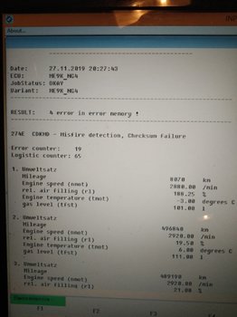

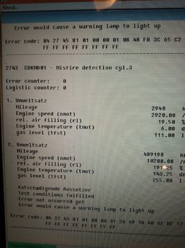

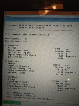

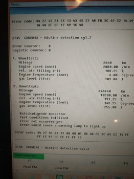

    Здравствуйте!
    Заметил пару дней назад, начали пропадать обороты при нажатии на газ, при движении.
    Посмотрел ошибки в ИПНЕ и вот что мне выдало:
    IMG_20191127_192743.jpg IMG_20191127_192815.jpg IMG_20191127_192732.jpg IMG_20191127_192805.jpg
    Помогите расшифровать ошибки. Пересмотрел много инфы но так ничего толком и не понял, Просто ошибки по разным цилиндрам. То ли это свечи, или катушки...
    Спасибо за помощь!

    Если при нажатии резком на газ появляются проблемы с пропусками то это могут быть катушки или плохая подача топлива (насос, фильтр)

    Спасибо за идею! Возможно и насос на ГБО, мне давно не нравиться его звук в работе. Завтра попробую чисто на бензе поездить.
