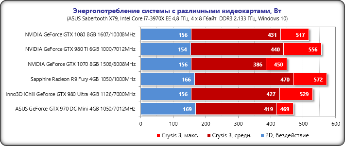

  12. Vova e28
    Vova e28 Старожил
    25 апр 2005
    6,724
    Я просто оставлю здесь это.
    Это потребление всей системы
    другое дело когда бп плохой, написано там может быть что угодно
    Хорошего 600 ватника хватит для любой системы с современной видеокартой и процом

  16. Vova e28
    Vova e28 Старожил
    25 апр 2005
    6,724
    Ещё раз повторюсь , хорошего бп на 600В хватит для любой современной системы с видеокартами уровня 970/1070.
    Этого теста я думаю будет достаточно ссылка
    • GeForce GTX 1070 - On your average system the card we recommend a 500 Watts power supply unit.
    зы А вообще отошли от темы , все что надо ТС, написано выше.
    зыы А так конечно не очень позитивно стало общение в этой ветке про компы. Скольким людям я давал советы здесь, сколько денег пытался сэкономить спрашивающим, от скольких "советчиков" их пытался отгородить. Всё равно люди сделают по своему. Даже "спасибо" не кто не скажет
    #16 Vova e28, 1 июл 2016
  17. vovan_77
    vovan_77 Старожил
    23 окт 2009
    4,055
    Слушай, у меня опыт ремонта компов в прошлом лет 5 наверное, по твоей ссылке выше пиковое потребление 550 ватт. С такими вводными я бы однозначно рекомендовал БП 650-700. Потому что в России в сети может быть 210 вольт вместо 220, потому что элементы устают, особенно кондеры. Да и не хорошо это для системы - работать на пределе. И хороший БП теряет мощность, так же, как и любой автомобиль, мы ж на автофоруме) По геймерству я не спец, игровое прошлое далеко позади, но в железе шарю, и что такое ixbt - знаю тоже давно. Мой ответ по теме - две видюхи, занимающие верхние строчки рейтинга полезности последних 3dИтогов.

  20. Vova e28
    Vova e28 Старожил
    25 апр 2005
    6,724
    Погоди)
    Именно по ссылке тестирование 1070 с 8ми ядерным i7
    Если речь про картинку, там в пике у 1070 450Вт
    А вообще я этот разговор про бп начал после этой фразы
    Обсуждаемые ТС видео карты гарантировано будут работать с 600Вт бп.
