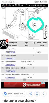

  18. Toss
    Toss Banned
    29 май 2013
    23,154
    Новосибирская обл.
    Пара человек исправила расход заменой датчика в патрубке кулька.
  19. Sergey AM
    Sergey AM Участник тусовки
    24 мар 2018
    179
    Это датчик давления в коллекторе?
  20. Toss
    Toss Banned
    29 май 2013
    23,154
    Новосибирская обл.
    Температуры вроде как
  21. Sergey AM
    24 мар 2018
    179
    Я так понимаю этот датчик показывает температуру на впуске, он вроде нормально у меня показывает, на ходу всего на пол градуса выше уличной
