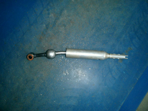

    Ребят кто знает английский очень прошу помогите понять суть!!! Вот здесь: http://www.540i6.com/m3shifter.html идет речь о замене штока в 540 с 6 МКПП на шток от М3. В связи с не знанием языка не могу понять можно просто заменить шток без каких бы то ни было переделок? И на сайте показаны 2 вида штока от М3 как же понять какой из них нужен для моей 540??? Буду очень признателен за помощь!!! :help:

    21 июл 2002

    Если эта тема еще кому то интересна вот что выяснилось:
    Что для меня оказалось неожиданным из разговора с Анатолием, что шифтер нужно не укорачивать а наоборот удлинять!!! Только не верхнюю часть а нижнюю (между шариком и крепежным с кулисами отверстием) что в результате и сокращает путь переключения а оставляя верхнюю часть штатной длины мы сохраняем легкость переключения. Удлиняя же нижнюю и укорачивая верхнюю мы сокращаем переключение но расплачиваемся более значительным усилием для переключения.

    Ну вот наконец то разобрались. А то ещё от МАЗа кулису придложат :hi:
    Я вот только 3 дня назад поставил себе такую штуку от UUC (американский рынок в основном) так вот балдею не нарадуюсь. Единственное что посоветую если переделывать будете, можно заменить тягу идущую от кулисы к коробке на что нибудь более тяжёлое. Это снижает усилие при включении передачи.

    че то я не понял.. а там есть свободное место, чтобы удлинить нижнюю часть ?
  22. Заморский
    Заморский Завсегдатай
    16 фев 2003
    519
    не на много но есть. Там места в полнейший притык.
    Если бы я знал какая там установка плотная, то сам бы низачто не взялся.
  23. Micha
    Micha Партнер клуба
    21 июл 2002
    14,176
    Удлиняется на 1 см.

    Тока теперь боковые ходы передачек съедут :)

    Миш , я на выходных поищу ручку переделанную , в гараже где то валяеться , у нее вставка 2 см , первый образец , попробуешь , надо ? А про смещение штока , если правильно сделать , то ни какого смещения не будет . имхо :hi:
