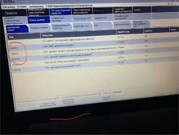

    Всех приветствую, подскажите может кто сталкивался) n46b20 акпп gm
    При спокойной езде все нормально ошибок нет, стоит резко нажать на газ в режиме D сразу появляется ограничение мощности двс
    (DME, внутренняя ошибка) иногда сопровождается ошибкой по DSC последний раз прибавилась еще по EGS, но основная это по DME она появляется всегда. При езде в ручном режиме или спорт ошибки эти не появляются и тяга нормальная. Силовые провода все проверил, ввтроник адаптации проходит, свечи катушки заменены, двс не троит работает ровно, давление масла в норме, запуск без каких либо проблем, кольца АБС в порядке, куда еще залезть что проверить ?)
