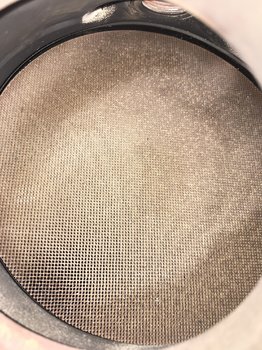

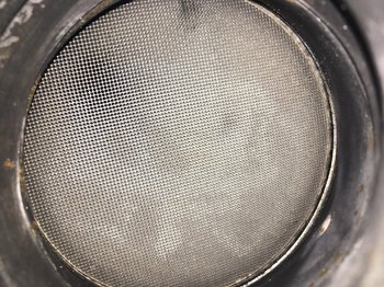

    Внутри поплавился.

    Противодавление перед катализатором мерили?
  4. ruslannet
    ruslannet Участник тусовки
    1 апр 2007
    85
    Проверяли с фонарем, состояние отличное. Давление не мерили
  5. rusalt06
    rusalt06 Завсегдатай
    26 фев 2012
    364
    Новосибирская обл.
    Фонарем не узнаете состояние ката
  6. R.V.
    R.V. Завсегдатай
    9 янв 2007
    941
    Возможно проблемма с лямбдозондом. Противодавление лучше проверить , до 1 атм. Бывает оно после пробки резко увеличивается изза перегрева убитого ката.

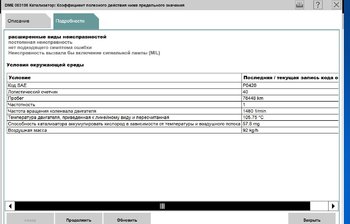

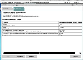

    За 40 тыс. пробега выявил закономерность появления ошибки:
    Раз в 1000 - 2000 км.
    Выскакивает только трассе (скорость 80-120) при оборотах около 1500
    В сервисах разводят руками.
    В одном проверяли каты на противодавление, камерой смотрели, форсунки, катушки проверяли, цилиндры и т.д. Заменили: свечи, тнвд, насос малого давления. Результата НОЛЬ. Забил, откатал 40 тыс. периодически сбрасывая ошибку. Сейчас решил вернуться к решению проблемы. Другой сервис: сняли катализатор, пришли к мнению что он живой. Попробовал пару дней покататься с даунпайпом + euro2 + stage1, машина поехала совсем по другому - появился момент. Сейчас вернул все в сток, жду когда опять выскочит P0420:facepalm:
