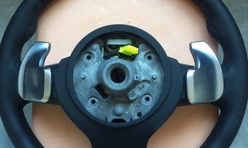

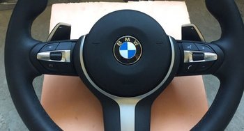

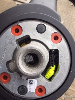

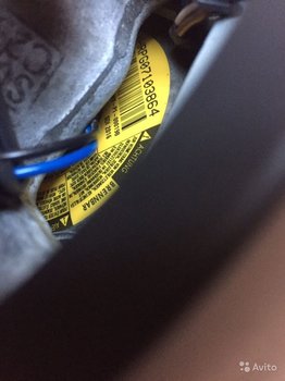

    Всем доброго!
    Не могу разобраться как понять руль с подогревом или без?
    Подскажите пожалуйста, знатоки и бывалые))

    Там оригинальный партнамбер нигде не виден? Может так.

    Может фишки как-то определить

    Можно и по фишке. Ток все внутри руля.

    Во первых это ф15
  6. Bmw_ol
    Bmw_ol Абориген
    20 дек 2016
    2,188
    Во вторых он не пойдет на ф10.
    На ф10 синие пипки а не кирпичного цвета. И отверстие под шлицы больше.
    В третьих что бы узнать если подогрев нужно снять аирбаг.
    Справо будет блок вибро подогрев. На нем номер. Есть 4 вида блоков. По номеру бьеться если ли подогрев. И это не факт что он будет. Могут блок перекинуть от другого.
    Самый проверяный вариант- снять аирбаг и накладку нижнюю.
    Если справа под кожу идут провода- то есть.
    Слева идущие провода под кожу-это сенсор.
  7. mega.dan79
    mega.dan79 Завсегдатай
    24 июн 2017
    582
    Вот блин‍♂️
    А мне втирают что он от ф10...
  8. Bmw_ol
    Bmw_ol Абориген
    20 дек 2016
    2,188
    200 % не ф10
