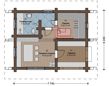

    Банщики помогите, есть картинки бани, но в планировке мне кажется что-то не то.
    Что больше всего смущает:
    Нет комнаты для переодевания. Слишком большая и пустая топочная, ничем не задействована. Может её совместить с раздевалкой?:shock:
    В душевой нет места под пару подвесных вёдер.
    Парная не слишком большая, или норм для компании в среднем из 6-8 человек? Или все сразу в парную не будут ходить?:shock:
    Набросайте кто как видит. Что поменять, что оставить?
    Проект думаю заказывать, а определиться не могу.
    Картинки прилагаю:
    9CE9F8C3-20BE-4B5F-9F66-CF5F4380504B.jpeg A120FC90-E2ED-4BA7-A3EA-10A29455D70A.jpeg C4AFAD78-C17C-4768-9D2D-1CB86CB04551.jpeg 733D8D90-B20F-42A2-9E0E-C23E6B852CAD.jpeg C6BAE87D-8F44-4811-9546-43DC18323769.jpeg

    Забыть этот проект. Особенно, умиляет расположение с/у. Хуже, чем в типовой квартире. Какой функционал у «крыльца» такой площади?

    Так вот и хочу поменять планировку, чтоб всё удобно было. В том числе и с/у )).
    Крыльцо видимо больше для завершения, для красоты )).

    Это вообще неудачный проект. План, фасад - все.

    Веранда открытая с возможностью дубок вкорячить маст хэв. На проекте какая то непрактичная дорожка вместо веранды.

    Учитывая площадь застройки, по человечески, со всей парной хренью и кухней, ближе к шести. (под ключ без мебели).

    странно что из помывочной вход в комнату отдыха только через веранду или через парилку
    и топочная слишком большая и вообще по мне это лишний элемент

    Площадь терраски и крыльца, когда уже все остальное готово, только закрыть по полу самым дешевым декингом с работой под полтора миллиона. Это без ограждений и свай/фундамента, и далее по пунктам.

    Левое крыльцо можно и убрать вместе с левым входом и козырьком. Всё равно будет этой стороной к забору стоять. А веранда и такая небольшая вполне сойдёт.
