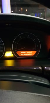

    20180315_033314.jpg 20180315_033314.jpg Всем привет, подскажите знающие люди:
    1- на приборе выскакивает периодически вот такая надпись remote control not responding и по центру желтым цветом рисунок в виде перечёркнутого ключа, что это значит?
    2- со стороны пассжира впереди не открывается окно, хотя с водительской двери всё работает.
    3- в машине есть опция комфортный вход но работает эта опция только на задней левой двери, остальные не реагируют хотя багажник откр и закр с пульта.
    4- авто не заводится безключевым запуском двигателя. Может ли это быть связано с пунктом 1 или так и должно быть? Просто я думаю если есть комфортный вход то и заводится тоже должна без участия ключа?
    5- не горит подсветка дверных карт в ночное время
    Заранее благодарю за ответы и советы. Машину приобрёл недавно поэтому вот обращаюсь к вам за помощью.
    Автомобиль рестайлинговый е65 3.0d

    Пункт 1 - батарейка в ключе
    2 - смотреть надо
    3 - антенны в ручках умерли
    4 - скорее всего связано с пунктом 1
    5 - прибавить яркость подсветки

    Где искать эти антенны???

    Отдельно не продаются, только в сборе с ручками. В лучшем случае проводок оборван, тогда еще можно попробовать починить
