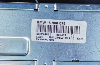

    Всем привет.
    Подскажите пожалуйста по поводу блока ТВ.
    Есть блок от х5 е53 номер 6988079 аналог/цифровой.
    Где можно посмотреть какие стандарты вещания он поддерживает?
