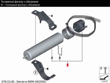

    Всем привет! На днях вышел из строя подогреватель топливного фильтра. Микротрещина, течёт. Везде почему-то новый подогрев идёт вместе с фильтром. Фильтр менял 4 т км назад.
    Может кто сталкивался с заменой, поделитесь номерком подогрева.
    X1 2.0 xdrive 2013 г
    Спасибо!

    Только в сборе с фильтром, иначе никак, только на разборке...
    Или читай это, может поможет, ты ж его видел, в руках крутил...
    13328572523 для 4-цилиндровых машин, 13328572519 для 6-ти ...
    https://www.drive2.ru/l/492524860346466876/
    https://www.drive2.ru/l/543927028944994866/
