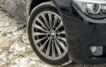

    Подскажите артикул или где купить диск (старый треснул, уже замучился варить его)

    диски хорошие, кованые. но они разноразмерные. вам перед или зад?

    вот номер заднего диска 36 11 6 775 393
    252 стиль 9,5x19 ET 39

    рлд на алексеевской дважды по гарантии варили 252й диск. после этого заехал на автомойку и паренек спросил: «кто так по-мудацки варил диск? даже не зачистили и шов не выровняли.»
    заварил и полгода на нем счастливо откатал. потом в лексусе лианозово почти новый такой предложили за копейки, забрал, ждет весны.
    на авито штучно они бывают.
    а комплектом - реплика 252 не ковка из оаэ или турции, по 11круб/диск.
    кованые только 19’ 252 стиль

    сварка колес - ничего сложного, просто нужно чтобы человек, кто делает имел аппарат и присадки разные - на диске есть материал сплава, литьевые - кремнием упрочнены,
    кованые, а 252й в оригинале именно кованый, там сплав мягче, но за счет горячего деформирования при меньшей толщине - жесткость соизмерима.
    Короче, либо проволока верная, либо куски дисков и на этих толщинах нет смысла трещину раскрывать клином, ее просто режут болгаркой и заваривают снаружи.
