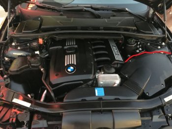

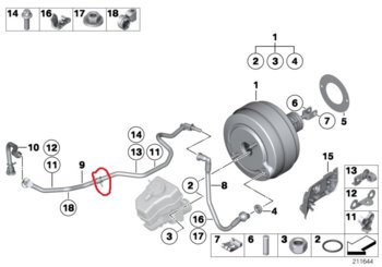

    От тройника (обведен красным) отходит резиновая трубка толщиной 7 мм и длиной примерно 20-25 см в сторону крыла. Дальше эта магистраль идет в багажник на заслонку в глушителе. Ни в одном разделе каталога не могу найти эту резиновую трубку. Помогите!

    Нашел номер шланга с задницы 335, но по сечению тот же, так что пойдет на отрез
    11727545323

    Ой ли, а к глушителю чо не обратился?!:eek::eek::eek:
    https://cats.parts/bmw1/E82/50761/all/18/18_0667/

    Тот же самый номер, что я написал :nod:
    Но он хочет именно подкапотный - от глушителя это грязный шланг, под капотом очевидно кошерный. Хоть и такой же абсолютно.

    Сообщение №5 читать не пробовал, прежде чем Глупый вопрос задать!????:help:
    Поз. №4 Догадайся откуда идёт этот шланг???:eek:

    Этот шланг (№4) начинается и заканчивается в багажнике. Он другого размера и цвета. А мне нужен совсем другой. Про №4 я и до создания темы знал.

    Bmw etk попробуй
    В катс не всегда есть номера, при чем во многих разделах болт/клеп обозначен, а кода на него нет

    Ну не этот шланг, а эта магистраль. Идет по салону. Входит там где входит трос открывания капота, а выходит в багажнике на клапан заслонки в глушителе. С клапана через пол багажника на глушитель.

    Да я не то чтобы номер, даже визуально не могу его найти. Все разделы просмотрел... Попробую в ETK.

    :D А где он по-твоему в багажнике берёт вакуум?
    Тебе показали картинку с клапаном управления заслонкой На него подходит только один шланг. И где он берёт вакуум?

    Тут о том и речь, что это не единый шланг через весь кузов а шланг - магистраль (пластик или алю) и снова шланг. И он ищет кусок который спереди на впуске. Задний что мы нашли его не устраивает.

    У бело-голубого шланга, который входит в багажник из салона :D

    Читал, читал. Сейчас понял о чём речь. Но не пойму твоих трепыханий. Тебе нужен шланг 7мм? Заходишь в автомагазин, там шлангов Гейтс обычно кучи. Разных. Могу дать вот это. Там и голые и в текстильной оплётке.
