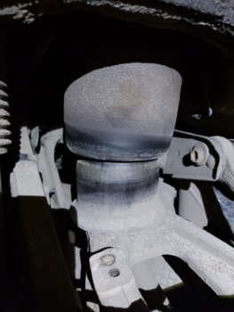

F15 Помогите идентифицировать детали.

    + и ещё задний амортизатор с подведённой электропроводкой (не загрузилось изза объёма).

    Помогаю: це пневмобаллон задний 37126795013. Левый и правый не отличаются.
    Стойку надо смотреть по комплектации машины - с проводами несколько версий для разного пакета опций, левый и правый по номерам будут отличаться.

    А по стойке - не увидел по вин ни пневмы, ни какой-то особой подвески....Левый правый пока не важно, хочу для себя понять ,что за штука.

    Аммортизатор (чего я его стойкой назвал - сам не пойму) бывает 37106875089 или 37106875087 - выбирается по наличию/отсутствию опции "Адаптивный пакет ходовой части Dynamik (S2VPA)"
    Пневма будет если есть одна из опций: S2VFA, S2VMA или S4UBA
    Надежность баллонов так себе: ходят +/- 100ткм, но меняются легко

    И почему то у многих левый спускает. Сам недавно поменял оба

    Хех! У меня вечно с правого начинается. Но меняю тоже оба, хотя народ говорит можно оттянуть второй и он еще "походит".

    Я второй, который не спускал оставил))) Будут проблемы, поставлю

    Первым у меня был заменен правый, спустя полтора года начал травить левый, заменил.
