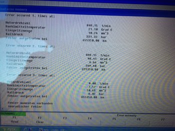

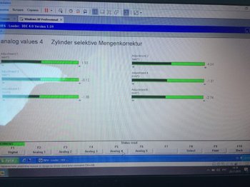

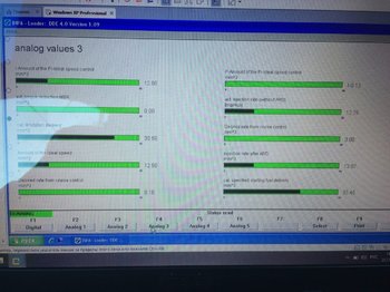

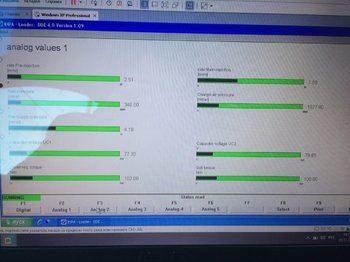

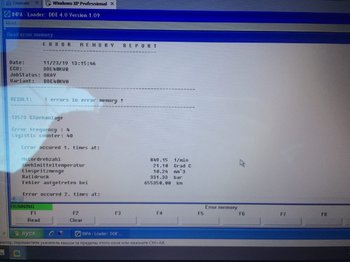

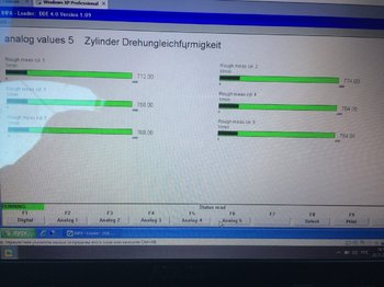

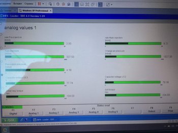

    Всем привет. 525d с мотором м57 "троит" и дергается. Проблема плавающая. Может 2 дня работать ровно, а потом весь день потряхивать. Может потряхивать как на холостом ход, так и на скорости. Это не зависит от температуры двигателя и качества топлива (топливный фильтр заменил). В -15 заводится отлично. Помогите с диагностированием проблемы.

    2 цилиндр - я бы заменил форсунку

    заменил 1,2,5 форсунки, так как сильно переливали обратку. Сейчас все нормальзовадлось. Спасибо.
