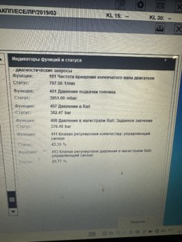

    Почитал диагностикой, как и предполагалось никаких ошибок не обнаружил. Машина с утра завелась как обычно, ХХ ровные 700-710 оборотов. Значения по давлению в магистрали и прочие значения в пределах заданных.
    Решили ехать дальше, как вернемся в мск, буду разбираться, дополню ветку.
    Ремарка - супруга сказала что подобное она замечала перед Брестом когда я её оставил в машине с заведенным мотором. И в том случае и вчера этой проблеме предшествовала длительная поездка порядка 1000км со скоростью 140-180, и за бортом достаточно жарко (+25 в Беларуси и +30 в Германии)
      2.8 МБ
      24
