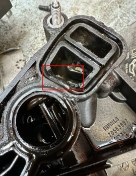

    Всем привет! Столкнулся недавно с такой интересной поломкой.
    Предистория. Решил заменить антифриз в системе, так как по времени вроде бы уже было пора. Попутно заменили ремень генератора и подушку двигателя. Через два дня после данных манипуляций обнаружил, что печка начала слабо греть. Опять на сто, диагностируем, находим струю антифриза. Сразу была предъявлена претензия мастерам, так как они как раз занимались заменой жидкости и до приезда к ним всё ок было.

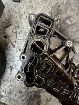

    Но по итогу оказалось, что надломился кусок маслостакана со стороны блока двигателя (фото прикрепляю). Новую деталь купил за свой счёт, так как до сих пор не понятно кто прав, кто виноват. Для вышеописанных работ залазить в узел маслостакана явно не нужно было, а как-то случайно его повредить - тоже хз. В свою же очередь я не охотно верю в подобного рода совпадения)
    Соответственно интересно, сталкивался ли кто-то с подобной проблемой и по каким причинам она возможна? Так как я первый раз вижу такую ситуацию на данных двигателях.

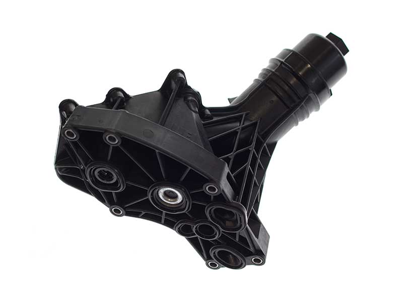

    Маслостакан на В48 - это более-менее известная болячка.

    Они ведь его пластиковым сделали. На B47 оставили металлическим. С ним проблем не возникает.

    Да, то что он пластиковый я видел) А на Б58, тоже что-то типа такого?

    Там он, насколько я помню, металлический.

    Полез рази интереса глянуть, вроде такой же дракон как на б48 https://www.autohausaz.com/images/BM-11428583895_1.jpg?size=medium
    Втулка правда одна металлическая виднеется

    Это давно известная проблема на ф30 с мотором в48, на пробеге 100+/- с ним это случается
    На прошлой неделе продал стакан на ф30
    Если нужен ОЕМ, а не подделка - отвращайтесь
