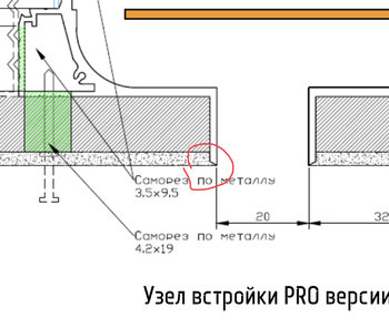

  4. AntonP
    AntonP Абориген
    10 сен 2008
    2,547
    одна решетка 2.5м с заглушками выходит в 42К это нормально? ))

    Мне вот это место не нравится
    Коллега в Литве производит такую тему, у него часть для сопряжения с гкл из специального гипса. Именно по этой причине. Тоже дорого.
    GeloV нравится это.

    да, странное сопряжение люминия и гкл

    У него в районе ста с чем то евро. Плюс минус то же самое. Но там они долго мучались, пока придумали, что из гипса делать надо, причём специального, который не колется и не крошится. Себестоимость там конечно копеечная по сути. Но товар штучный и эксклюзивный. Отсюда и цена.
    По фото выше - треснет щель рано или поздно.

    Треснет, однозначно. Выход один - после шпаклевки расшить примыкание к профилю и загерметить акрилом.
    Профили с гипсом есть еще под линейные скрытые светодиодные светильники.

    К цене изделия ещё и этот гемор добавится. Да и гермет не пожелтеет?

    Что-то есть сомнения что таким способом реально сделать аккуратную ровную щель с подходом из ГКЛ

    Совет выше имхо рабочий на 100% при условии, что руки правильные. Я делал как то задачу наоборот, надо было только внешную часть от решенки этой приделать на ..... Если я правильно помню. то при разборе будет имеено такая же конструкция, под которую можно заводить лист гипса (как на чертежах той конторы).
    А треснет - не треснет - это уже от того, кто и как будет делать.
    Но лично я бы может рассмотрел бы у того производителя (от которого надо резать) решетки с рамками. Почему ? Да вот хочешь не хочешь - от туда летит пыль и грязь. Одно дело ты протер решетку и рамку, другое дело оттирать белую краску на потолке. У меня решетки на стенах, почти в тон (стены не белые) - я хоть и зануда. но их не видно почти. Если делать в потолок, то их не будет видно еще больше.
    И или совсем вариант для извращения - сделать свою рамку (уголок) из дюра полимера и его уже можно точно в любой цвет красить и угол и узел примыкания уж точно никогда не будет в трещинах.
