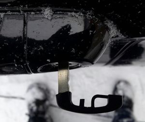

  8. c0y0t3
    c0y0t3 Новичок
    28 мар 2016
    24
    327291 Так достаточно глубоко? :)
  9. AlexLebed
    AlexLebed Завсегдатай
    22 ноя 2016
    1,613
    Пермский край
    Это так устроено:
  10. AlexLebed
    22 ноя 2016
    1,613
    Пермский край
    Судя по бороздкам на моем ключе, да. Он бы не поворачивался если бы до конца не вставил. Он у тебя до упора поворачивается или проворачивается?
  11. c0y0t3
    c0y0t3 Новичок
    28 мар 2016
    24
    На 90° против часовой стрелки, градусов на 45 - по часовой
  12. AlexLebed
    22 ноя 2016
    1,613
    Пермский край
    Значит лечинка вроде как целая. Там дальше такая вот фигня идет. На 1 фото это куда лечинка втыкается, на 2 часть которая в замок, нижней частью, такой плоский язычок. Блин может он тупо замерз, в смысле замок? IMAG1767.jpg IMAG1768.jpg
