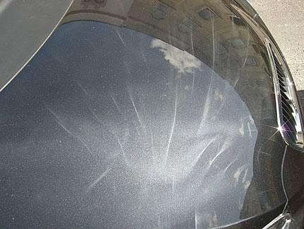

    а что подробнее? у всех производителей есть абразив финиш и антиголограмка. Мне нравится брайт тем что почти не пылит во время полировки.
    а вот у коха например хоть пыли по больше, но и режет получше. тонкостей не мало. пасту часто надо подбирать под конкретный автомобиль.
    круги опять же разные нужны под разные этапы полировки...
    к слову, ср-в лак много мягче чем на bmw, имейте ввиду.
    и смотрите что бы такого эффекта не было:
    при обычном освещении не видно будет, а на солнце вот такое...
    Bmw_ol и andpol нравится это.
