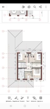

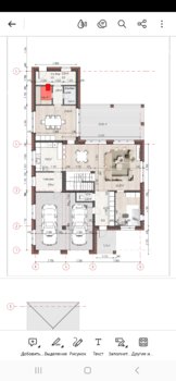

    Screenshot_20250403_225744_Adobe Acrobat.jpg Screenshot_20250403_225750_Adobe Acrobat.jpg Чёт захотелось разнообразить свою жизнь(давно не было гемора со стройкой жилухи:help::D), купил участок в коттеджном поселке и вот начал планировать

    1 унитаз на первом этаже, на 2ом тоже 1 на 3 спальни. Маленькие помещения (всё таки дом это не кирпичная квартира, хотелось бы побольше), гараж в доме имхо архаизм (машины будут перед домом, в гараже будет хлам, достаточно навеса с боковыми стенками), ну и основное - дом не одноэтажный :)
    Путь на кухню с пакетами продуктов либо мимо дивана в гостиной либо в одежде и обуви через гараж, вряд ли удобно

  3. Sergey NSGV
    Sergey NSGV Старожил
    25 апр 2011
    7,445
    Нафига в доме машины? И где постирочная? :)

    Постирочная на втором этаже, гараж нужен теплый для электричек да и сейчас квартира с тёплым паркингом и жена напрочь отказывается иметь дом без теплого гаража)
    Это даже не обсуждается)

    1.унитаза будет 3, ещё один в зоне бани будет
    2.помещения маленькие это ты про спальни?Точно достаточно, в них только спим, а общие помещения считаю просторные или нет?Что расширить кроме спален?
    3.гаражи не обсуждаются(выше написал почему), хлама не будет 100%, не наш вариант
    4.Согласен про путь на кухню, но кухню надо поженить с баней и предусмотреть одну комнату на 1 этаже, вертел по разному пришлось удобством пожертвовать, если есть идеи то прошу не утаивать)))

    1.Так же сразу укажу что 100% не нужна ванна в мастер бедрум (живём с таким вариантом в квартире и в доме без, разницы нуль)
    2.подумываю о мансарде игровой
    3.Спальни нужны маленькие, не любим большие
    4.гостинная просторная должна быть, там все и тремся
    5.Состав семьи 2+3 (16, 13, 4) т.е скоро один упорхнет
    6.Одноэтажные не предлагать, люблю их очень, есть много классных проектов, но площадь участка не позволяет
    7 туалет из гаража подумываю перенести под лестницу

    Машины практически в гостиной стоят, как-то неуютно. Нельзя гараж подальше от жилых зон поставить?
    И постирочную так и не увидел, только один санузел на 3 спальни..

    Вот кроме квартиры есть дом с аналогичным гаражом, за 20 лет неудобства не возникло, жалеем что на одну машину только.
    Постирочная будет доработана на втором этаже 100% либо из комнаты 7.35, либо перенесем су в эту 7.35, а на месте су сделаем постирочную-кладовку-глажку
    3 су на 3 спальни?Да что мы зассыки что ль)У меня дед вообще был против туалета в доме, говорит срать в избе?Да вы с ума сошли)))А трех туалетов он бы совсем еб...ся:D
    Нет места на 2 этаже, да и сейчас нам достаточно 2х на пятерых.Я купаюсь меньше 5мин и нигде не воняю(с) Уго Чавес:D

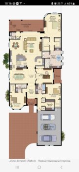

    Screenshot_20230414_181550_Browser.jpg Screenshot_20230414_181600_Browser.jpg
    Я ваще такой хотел ипрям с пальмами, но площадь участков и климат не позволяет)
    Покажи проект который тебе нравится, только не на 500кв

    Plux заложи окнов гостинной рядом с тв, не нужно оно.
    Где гараж су убери при гараже, и перенеси за стенку к спальне гостевой, где у тебя вторая дверь - сделай с душ кабиной. Как обьяснить не знаю.
    Проще нарисовать
    Холодильников в доме встроенных должно быть минимум два.
    А лучше еще в котельной поставь третий.
    Говорю как живущий с 3мя детьми и с тестем с тещей.
    Три холодильника прям в обрез.
    У димона хороший вариант
    Я буду следующий дом строить буквой П
    В центре гостинная с кухней по бокам приват для себя + кабинет и на другой стороне гостевая/дети - 2 спальни

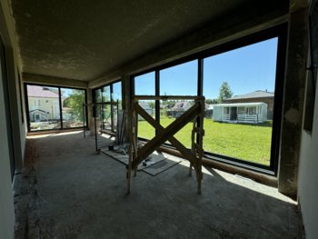

    душевой в таком исполнении (с крохотным проходным предбанником) возле столовой не место, придется раздеваться в столовой и вешать брюки и майки на спинки стульев
    Более менее просторное помещение - терраса. Она полагаю открытая, то есть может реально использоваться 3-4 месяца в году. При этом она на фундаменте дома и под кровлей дома (ничем не оправданные расходы). Крайне не рационально. Это правда касается 98% всех проектов.
    Поставив по периметру такой террасы тёплое панорамное остекление (HS-порталы Alumil S700 например), брюки превращаются в полноценное круглогодичное помещение для проведения досуга семьи с видом на участок/столовую/продолжение гостиной. Да, HS-порталы не дешевы, но эффект от них многогранен, от внешнего вида до функционала, мастхэв (пришел к этому спустя 2 года ковыряния своего проекта и слава богу в последний момент - прозрел).
    я бы сделал на такой террасе столовую, текущую столовую отдал под расширение кухни либо нормальную зону сауны если маленькой кухни достаточно. Это придаст хоть какой то объем этой планировке, иначе совсем скученно всё, в доме хотелось бы ощущать простор и хороший вид, иначе он ничем не отличается от квартиры

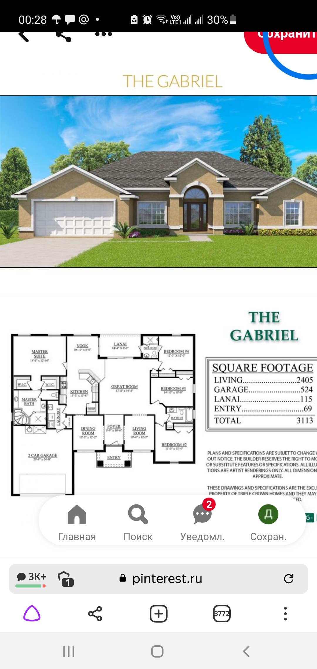

    Снаружи конечно ахтунг, но планировка типично американская, тоже смотрел её.Вот если кому надо более классический вариант.
    Нет под такой дом площади участка.
    Посмотрел таких проектом миллион, очень долго зависал на американских сайтах, там много подобных вариаций
