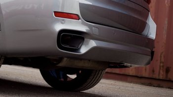

    Избавляюсь от хрома и хочу покрасить в черный цвет трапецивиды, в «Бмв-Запад» кто-нибудь красил? на 3d снимают патрубки и красят я так понял (около 10 тыс руб), а на 4d дороже (около 18 тыс руб).

    А потом это все облезет...
    У меня сосед во дворе покрасил, правда не знаю как давно.
    И они у него облезли. Лучше возьмите на разборке где-нибудь от 50d насадки.

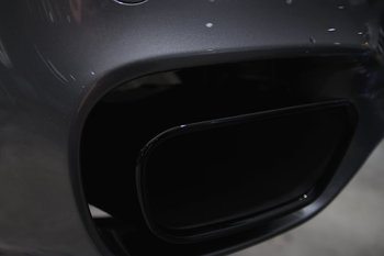

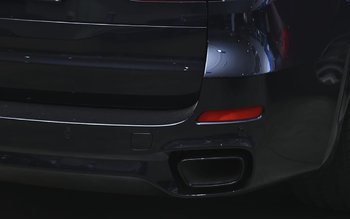

    Не обращал внимания, а какие у 50d ?
  4. Dudespb
    Dudespb Участник тусовки
    6 фев 2016
    207
    Как раз черные.

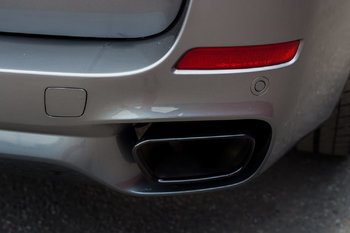

    Не знаю. Думаю хомуты, судя по фото.

    Узнал - отрезанные! Везде вроде идёт глушак целиком и при порошковой окраске ничего не облезет!

    Вообщем насадки держатся на двух сварочных точках, их срезают, красят и потом обратно приваривают.
