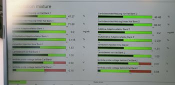

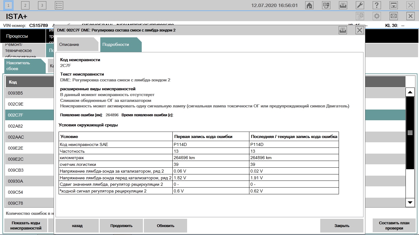

    Всем добрый вечер, господа:)
    Месяц назад выбил катализаторы, поставил мех. обманки евро 5.
    Сразу появилась ошибка по заднему ЛЗ, ряд 2.
    Напряжение было около 0.01-0.03В и при нажатии на педаль газа никак не менялось.
    Почитал, что частенько бывает, когда старый ЛЗ откручивают, обратно ставят, он уже не работает.
    Заменил на Bosch 0 258 006 809.
    На ХХ все так же - уровень напряжения низкий, но на педаль реагирует (на видео).
    Куда копать?
    Думал, что проблема в обманках, но ряд 1 показывает 0.43-0.45В стабильно (при выбитых катализаторах это норма, вроде).
    Заранее, большое спасибо за Ваши ответы, отцы.:rock:

    проблема на 10 минут, грубо говоря.
    обманки там не работают ни под каким соусом.

    Там стоят широкополосные лямбды до 4v. Показания новых лямбд первого ряда примерно 1.9-2в.
    0.43в это заданное значение, по факту комп игнорит лямбду вообще или лямбда не вышла на рабочую температуру.
    0.03 это мертвая или не та лямбда.
    Видос не смотрел, только скрин но смысл я думаю понятен.

    до катов показывают на ХХ около -+2В, при нажатии на газ поднимается к 3.5-4В
    по лямбде после катов, что 0.43 показывает, Вы правы, висит ошибка по подогреву
    на той, что 0.03 показывает на ХХ, при нажатии на газ меняется напряжение, на видео до 0.78В поднималось
    про евро 2 знаю, спасибо, пока что не хочу лезть в заводскую прошивку
    если не получится с обманками, только тогда

    я сейчас пытаюсь разобраться - корректно ли работает лямбда, которая на ХХ 0.03, но реагирует на газ и меняется уровень напряжения

    0.42В это опорное напряжение для подогрева, видимо не выходит из режима прогрева ЛЗ
    https://bimmerprofs.com/msv7080-msd80-lambda-probes-hidden-defects/
    я так понял, смысла пробовать менять нет, отшивать только на n52

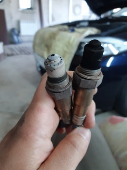

    Добивайся того что бы по первому ряду на ХХ при прогретом моторе были одинаковые значения чуть меньше 2в, а вторые лямбды отключаются штатными средствами, второй ряд выбрасывается нафиг а вместо дырок от лямбд идеально вкручиваются крышечки под номером 11317502048
    На фото лямбда после продувки карбклинером, сдохла мгновенно

    Пересмотрел видео, до катов одинаковое - 1.98 на прогретом
    Понял, спасибо
