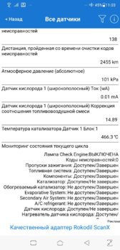

    лямбда все время в 0 иногда минус показывает, мертвая?
    Еще интересно показание смеси ~14.5 все время
    Так же заметил что со временем на холодную подванивать начала, раньше вроде запаха вообще небыло.

  4. EVROVAGONKA
    EVROVAGONKA Живу я здесь
    16 июл 2012
    12,763
    Свердловская обл.
    ошибки есть? чек горит? машина чипованная?
  5. o'tri
    o'tri Старожил
    17 июн 2011
    6,178
    Дык тут лямбда ток показывает, а нас интересует напряжение обычно.
    Второй показатель это коррекция, соответственно я так предполагаю тоже не то, не состав смеси.

    Почему то по второй показывает напряжение, а тут так.
    ну вот странно конечно, состав смеси не должен быть вроде такой на холодном двигателе или показывает так криво.

    Ничего из этого нет.
    Но работает не так как в молодости)
    Обороты плавают под небольшим газом, если держать в диапазоне 1000-2000 плавают на 100 точно может даже больше, если едешь на первой двигается волнами ну соответственно как будто то нажмешь то отпустишь. Все на холодную, ну точнее когда горячая такого вроде как нет, если 70 и ниже то так.
    Еще зажигание на холостых часто в минусе небольшом. То 0 то минус.

    1,441
    Подкинь другую лямбду и Сравни показания

    если ошибок нет по смеси и зонду - забить
