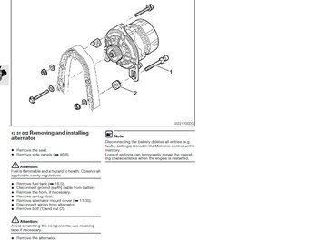

  9. OleNick
    OleNick Новичок
    15 апр 2019
    28
    Сам не снимал генератор, но по идее не сильно сложно должно быть. В инструкции следующая последовательность:
    * Снимите сиденье.
    * Снимите боковые панели (a46. 8).
    * Снимите топливный бак (a16. 5).
    * Отсоедините кабель заземления (заземления) от аккумулятора.
    * При необходимости снимите сигнал.
    * Снимите пружинную стойку.
    * Снимите крышку крепления генератора переменного тока (a11. 35).
    * Отсоедините проводку от генератора переменного тока.
    * Снимите болт (1) и гайку (2).
    * Снимите генератор
    Кстати, инструкцию могу прислать, если нужно.
