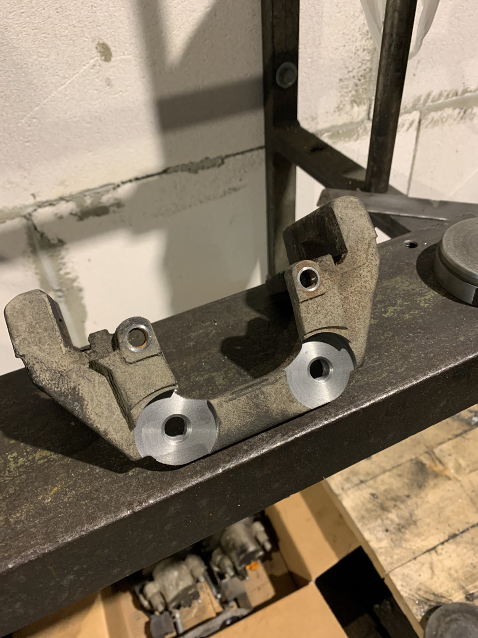

  29. sas2k
    sas2k Завсегдатай
    18 апр 2007
    1,413
    На вид не сложно )
    Так вроде хорошо и правильно.
    Менее правильный вариант (скобы алюминий, потеря большая прочности):
    https://www.drive2.ru/l/582545450725308506/
    https://www.drive2.ru/l/554295698472829622/
    https://www.drive2.ru/l/569891996034926101/
    Надо проверить «Просто покупаешь от е70 4d скобу и не чего точить не надо сами супорта одинаковые разница от f и е в скобе»
    Перевод сзади трубопровода на самом кузове на такой, чтоб подключались штатные шланги е70/f15 думаю решаем именно заменой трубопровода.
    На старых машинах его целиком бывает меняют...
    Можно спросить по первой ссылке человека, как решил, но навскидку вариантов шлангов полно разной длины, без металлической средней части от е53 перед, е70-71-f15-f16 перед и зад.
    Ps тормозной диск задний придется брать именно от e71, там сзади нестандартное цо 72,6, как на е53.
    На f15/16 везде 74.
    Хотя, возможно что цо тормозного диска бОльше и одинаковое, а цо под колесный диск задается выступающей частью ступицы...
