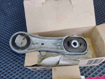

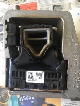

    На 50 с чем-то менял и нижнюю опору (1) и верхнюю. Недешево обошлось, особенно при замене верхней, двигатель надо приподнимать, снимать кондиционерные трубки. Да и сами опоры недешевые, верхняя с гелевым наполнителем. Мастера сказали детонация, плохой бензин.

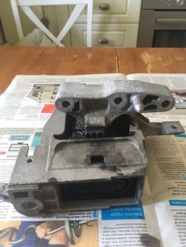

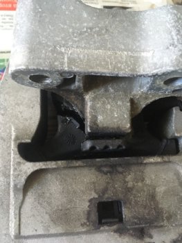

    А фото старой опоры (верхней) не осталось? В каком состоянии она была? Какие изменения после замены?

    Если под капотом стрекочет ( при этом заменен демпфер), движек заметно колбасит на холостых даже визуально, подпинывает коробка на плавных торможениях стоит посмотреть на замену этой детали. Поменял - эти симптомы ушли. По состоянию старой, не сказал бы что страшно на вид.
    Заодно поменял масло, топливный, салонный, подкапотный воздушные. Всего стало 40 тыр. (опору заказывал на экзисте)
    зы масло по акции для машин старше 5 лет.

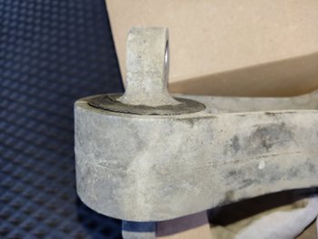

    Были фото, найду - пришлю. По ощущениям, вибрация заметно уменьшилась, на холодном двигателе звук его работы стал тише.

    Нижняя опора это болезнь Х1, долго не ходит, особенно в ранними прошивками блоков, в более современных поменяли чуть старт-стоп, чтобы плавнее все было.

    Причем, если вовремя не поменять, потом придется менять и верхнюю. Я, кстати, старт-стоп, отключаю
