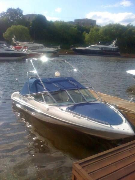

    У меня Gladius Sea wind 520 + Suzuki 115
    Отходил лето, вопросов нет, хороший добротный сильный ходкий безопасный и быстроходный катер. С ходовым тентом и носовым фартуком удобно и комфортно ходить в любую погоду. Стоит на волге в яхт клубе

    29 янв 2003
    4,921
    Всем хорош кораблик, и таскать ещё можно вполне удобно, и места достаточно, и килеватость хорошая, но в бюджет 20 долларов не ивлезть на новый... Сам он сегодня за 300 стоит, мотор столько же, а прицеп ещё соточка, а тенты, если нормальные брать а не с завода непонятно из чего, тоже денег стоят, ну и далее по мелочи....
