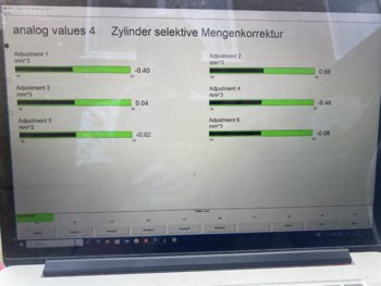

    Добрый день. Как завожу авто, на холодную слегка потрясывает. На прогретую тоже потрясывает но не так заметно. Обратил внимание, что когда снимаешь фишку на заведенной машине с датчика топливной рейки, вибрации пропадают. Что это может быть?

    А коррекции по форсункам какие?

    Инпа показывает четкую коррекцию. В этом плане все ок

  11. Руслан BMW e39 525D
    Руслан BMW e39 525D Новичок
    10 окт 2023
    7
