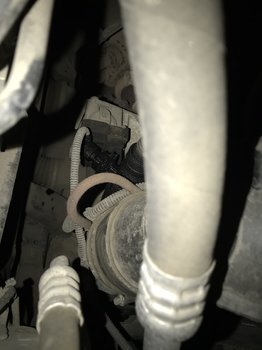

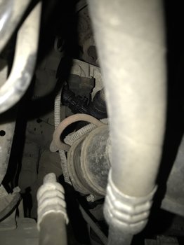

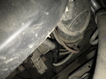

    Добрый день! E71, 2013 год, пробег 53ткм. Решил вчера заглянуть под капот своему коню и обнаружил, что справа от двигателя есть какое-то соединение, которое как будто в масле, выглядит как будто сырое и в грязи, остальном под капотом всё сухо. Кто может подсказать, что это такое и как это лечить. Фото прилагаю. Заранее благодарю!

    Походу бачок потiк

    Гидроусилитель походу

    Где вы увидели рейку? бачёк? Обычная проблема датчиков давления масла, начинают течь.

    Выше отписавшиеся, видать, под капотом ни разу не были или не знают что и где. Так вот-потеет трубка вентиляции с подогревом. Ее можно заменить, но со временем будет такая же картина.

    И можно не тратить 5000 на трубку с подогревом, а поставить простую за 1000. Все равно - "со временем будет такая же картина"(с)

    это уже вопрос религии))) Кто-то, любитель фен-шуя, поставит новую с подогревом.. Кто-то сэкономит и поставит простую за 1000, самый экономный протрет тряпкой старую., а нищеброд просто забьет хрен ибо "на скорость не влияет"))
