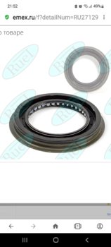

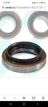

    Думаю многим будет полезно.сам долго искал аналоги и наконец то нашол.вот номера.RU271297E535B-это сальник выходного вала к коробке.RU271297E53M и RU271297E53S.малый и средний.цена капейки.по сравнению с оригиналом

    А кто из них сальник переднего кардана?
  30. Александр231975
    Александр231975 Новичок
    22 май 2022
    3
    Тульская обл.
    RU271297E53M по моему этот.
