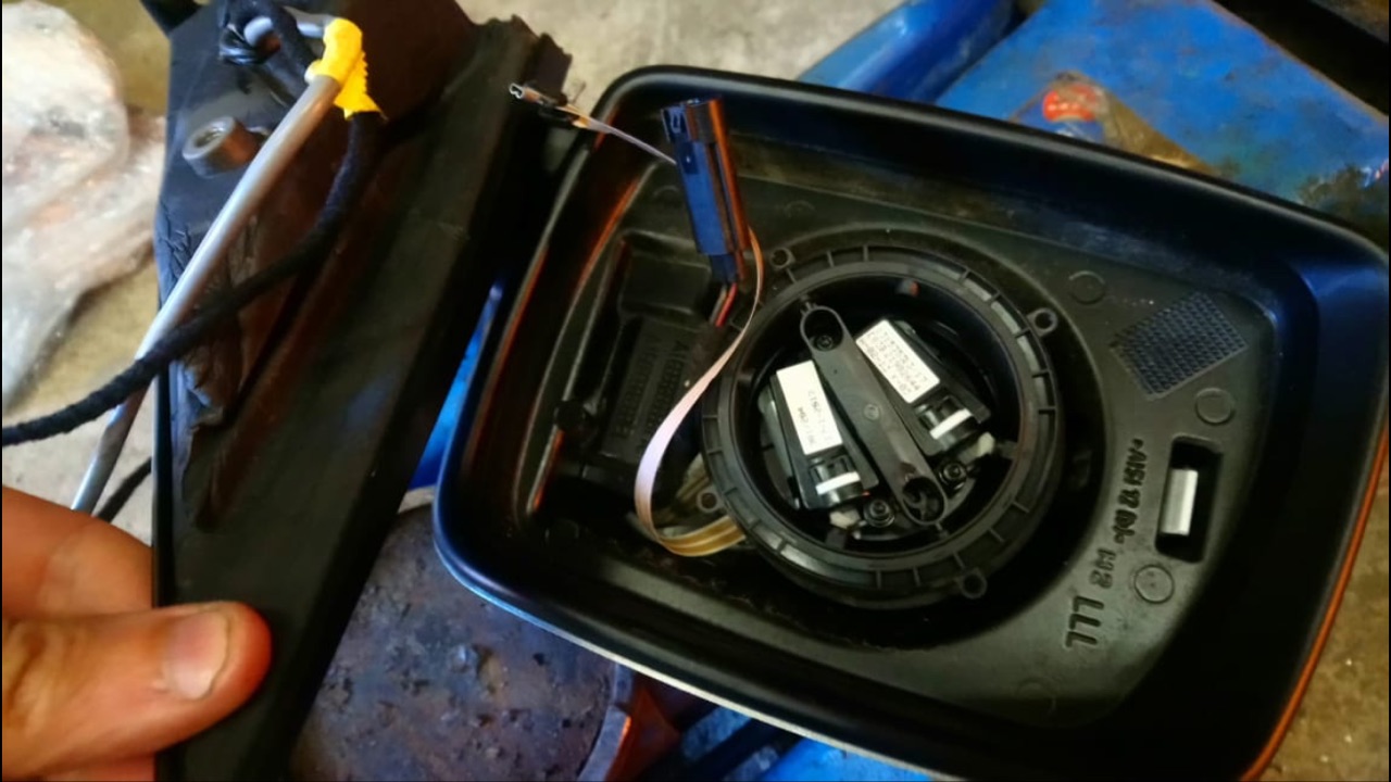

    Добрый день,подскажите,может у кого было,правое зеркало не складывается , и не греется , все остальное работает нормально.(Говорят у некоторых ещё и стекла не работают на дверях . Здесь у меня всё нормально.) Именно эта шутковина(привод) отвечает за нагрев и складывание?(просто в некоторых магазинах в описании есть про складывание, но ничего про нагрев)[​IMG]

    Да оно, но мне кажется сначала лучше проверить приходит ли питание на него, а уже потом менять, могли контакты окислиться или перетерется в двери

    Был у мастера, он подсоединял авто к компьютеру на диагностику,сказал, так "От Мотора(привода) зеркала,сигнала нет", вы это имели ввиду ?Или надо как то самому проверить?

    Ребят,подскажите , привод зеркала на е83(зеркало не складывается и не греется), предлагают Б/у, но у меня привод сломан на правом зеркале, а предлагают этот привод с левого,есть ли разница? Внешне вот он (говорят это болячка х3 е83, но хз, за 4 года владения впервой)[​IMG][​IMG]
