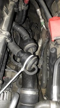

    Под капотом у меня ничего не течет, правда есть потеющая воздушная(?) трубка, но я не знаю какую она функцию выполняет и на форуме тут спрашивал как то, никто не ответил. Сейчас она полностью слоем масла покрыта. Фото старое.
