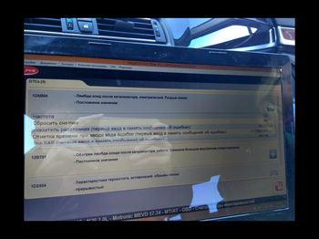

    image.png image.png Добрый вечер всем! Машина xDrive 528i 2014 года, пробег 50 000 км. Горит чек. Расход не увеличился, мощность не уменьшилась, вибрации и других неприятных симптомов нет.
    Ранее заправлялась 95 бензином на Трассе, BiPi, после появления чека - только на Лукойле.
    Ошибки по лямбде неоднократно сбрасывали, но они появляются снова.
    Есть ли шанс "сбросить" чек заменой только 2-й лямбды?
    И еще вопрос: если нет возможности решить все проблемы сразу, какой из них заняться в первую очередь: лямбдой или термостатом? Что менее критично для работы автомобиля? Спасибо.

    рейнголдом надо диагностику сделать, тогда советчики появятся...
    а если еще фвк выложить то вообще очередь из помогателей образуется :)

    Спасибо всем!) Термостат поменяла в первую очередь, т.к. - зима.
    Заменила 2-ю лямбду (кислородный датчик) - "чек" больше не загорается. Вопросов больше нет))
