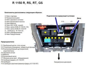

    Странный может быть вопрос - реле и предохранители у Вас все на месте?
  3. IIIance
    IIIance Новичок
    21 мар 2020
    23
    Нет предохранителей. Все програмно. Р1200РТ, 2007 года. Как-то вырублена цепь питания.

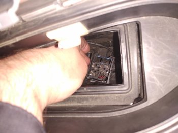

    Разъем вот такой. Может, кто-то встречал?

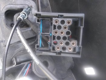

    В общем, нестандартная распиновка. Если у кого есть схема распиновка этой фишки. Буду дико благодарен. Плюс и минус нашел.

    Так и не хочет включаться, зараза. Такое ощущение, что пара пинов в разъёме перепутано. Видимо земли нет. Уже из принципа самому разобраться хочется. Может кто подскажет?
    Вот, что выяснил. Осталось, три пина определить.
