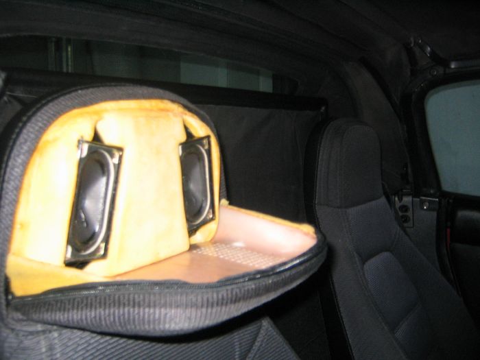

    гляньте, кто-то в сидушки таким путем вшивает...[​IMG]
