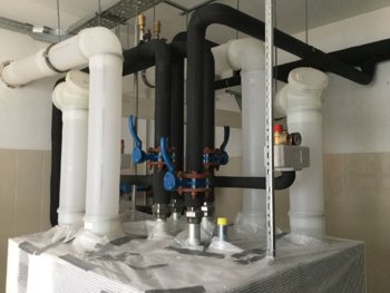

    Ты правда не понимаешь, что такое конденсационный котёл? Ты же для него предлагал кирпичный дымоход с затиркой швов, и далее с защитной специальной штукатуркой).
    Попробуй в МО сделать дом с кирпичным дымоходом, и сдать его в мособлгаз. Очень многое узнаёшь).
    На фото котельная 340квт, дымоход пластик)
