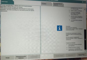

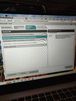

    Дооснастил F02, 2013 г.в. камерами в зеркалах. Всё адаптировано. Камеры обучены. Ошибок по Рейну нет. Но изображение с них на монитор не выводится. Как и было раньше, показывает только вид с задней камеры. В чем проблема?

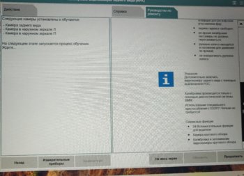

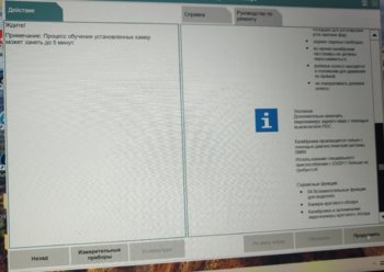

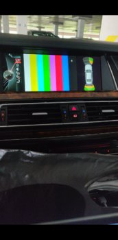

    При активации картинки с камеры в зеркале в тестовом режиме на полсекунды она появляется тут же пропадает, а на экран выводится радуга.
    Может надо подождать пока завершится процесс автоматической калибровки?

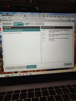

    2 дня назад смотрел было на 49%, сейчас - от 50 до 99%.

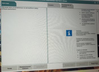

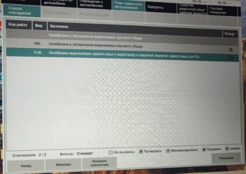

    Удалил 3AG, закодировал блоки TRSVC и PDC. По-прежнему при включении заднего хода отображается только изображение с камеры заднего вида. Рейном сделал перезапуск ЭБУ и посмотрел тестовые картинки в режиме заднего хода. С обеих камер на доли секунды выводится изображение и сразу появляется радуга вместо него. Качество автоматической калибровки камер находится в статусе от 75% до 99%.
