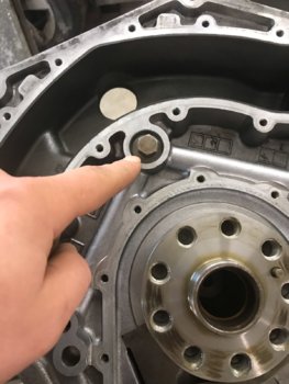

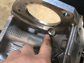

    Всем привет.
    Подскажите, плз:
    1) 6 резьбовых пробок М10 под внутренний шестигранник. Номер: 11 11 7 545 229. Конкретно информации по ним в тисе нет. Есть только по М18 и М16. Есть только моменты на стандартное резьбовое соединение, но там М10 на 38Нм. Проблема в том, что уже на 10Нм начинают срываться грани на пробке и далее не проворачивается сама пробка, тянуть дальше страшно)) Замерил штангеном шестигранник на 5, он размером 5 мм, а расстояние между гранями внутренного шестигранника в самой пробке 5.2мм. Взял 3 других шестигранника - все четко, 5мм. Че делать-то, из 6-ки точить под 5.2 чтоли)).
    2) Регулировочный клапан с кольцом. Номер: 11 42 7 502 982. Стоит на задней части блока где маховик, чуть ниже ванны.

    Есть шестигранники в дюймах. 13/64 дюйма — 5,2 мм, как раз. Звучит, конечно так себе :) Пошел искать такой))
    PS: T27 (5.10 мм), но все равно как-то не уверенно, возможно имеет смысл чуть подпилить длину, чтобы площадь контакта больше была.
