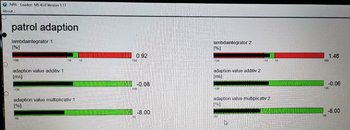

    Подскажите куда копать, у меня что-то не получается :shock:
    Мотор: M54B30, американец с пылесосом
    Суть проблемы - что множительные (multiplicativ) коррекции по обоим банкам уходят в -7...-8, суммирующие (additiv) более менее в норме -0.08...-0.06
    Получается что DME видит богатую смесь и пытается ее обеднить. Т.е. подсос вроде как нет смысла искать, нужно искать "недосос"?)
    Прошивка стандартная. Ставил 64тыс.км назад лямды регулирующие от таза (258005133), новый ДМРВ (Vdo 5WK96132Z) 44тыс.км назад. Воздушный фильтр меняю раз в год (в ноябре менять пора). Топливный насос менял Bosch около 25 тыс.км назад, фильтр топливный, около 70тыс.км Knech/Mahle. Давление на топливной рампе стабильное 3.5 Подумал что лямды наелись и заказал новые нормальные, по каталогу Bosch 0258003477 чтобы без скруток были. Сегодня поменял, скинул все адаптации в DME инпой, проехал 35км и всё-равно множительные коррекции по обоим банкам ушли в -8.

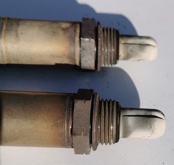

    На фото старые лямды в бело-сером налете - какие-то выводы можно сделать по ним?

    Читал ее, но почти всё поменяно, что менял ТС, кроме повторной топливного фильтра и дроссельной заслонки. Если каты забиты, как подсказывает ув.gunhed, то у меня расход воздуха на ХХ 15.5-16.5, раскручивается двигатель легко, тяга тоже хорошая на всём диапазоне, нет ощущения, что тяжело обороты набирает или нехватки тяги...
    Или это не показатель и всё-равно брать эндоскоп и смотреть состояние катализаторов?

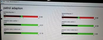

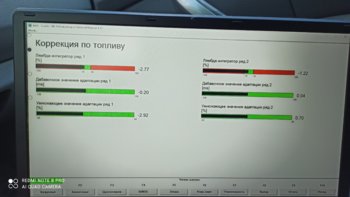

    Ну что ж... покатался я эти дни - была и трасса на круизе 105км/ч, и обгоны с кик-дауном, и пенсионерская городская езда и "активная" городская, и прогрев с автозапуска, в общем все режимы постарался использовать, сегодня подключил ноут, результат на фото:
    Считаю эти данные идеальными для машины 2005гв с пробегом "под 300".
    Получается что этот новый ДМРВ Vdo 5WK96132Z (покупал новый за 9718р в мае 2017г) отъездил у меня тысяч ~20 км и сдох, т.к. коррекции в больших минусах у меня уже более года как(( Что пошло не так? Я как-то мог загубить новый датчик (говёными воздушными фильтрами или еще как)? Или просто брак/подделка?

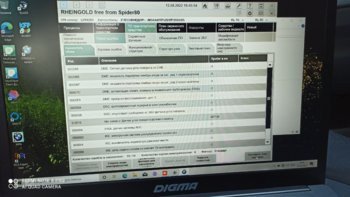

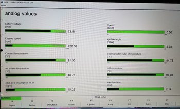

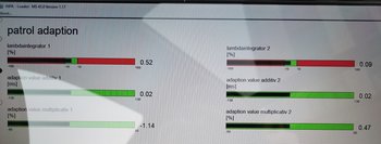

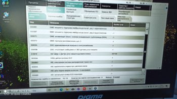

    Всем привет. Вот и пришла ко мне похожая проблема. Просто с неделю назад почуял что как то не так бумер едет. Инпой посмотрел, равномерность как то не так стала. Было по шестому цилиндру больше всех, но все равно немного. А тут как по второму стало больше, чем по шестому, ну 3 тоже не очень. Ну думаю, свечи пора поменять. Но замена свечей ничего не дала. В очередной раз открыл капот, слышу тарахтит что то. Сдернул фишку с Дисы и тишина. Ну думаю, ясно. Поездил с отключённой, вроде как едет даже лучше. Снял разобрал, проверил - ну есть люфт уже приличный, но она работает. Пружинку на сальнике оси потуже сделал. Фиг знает, с места разгон хороший, чувствуется что диса работает, но дальше разгон тупой. Орет, но едет не очень, коробка переключается на бОльших оборотах.
    Подключил сегодня Рейнгольд.
    Так же инпой смотрел- ваносы работают. Равномерность вообще плохая, хотя в зелёной зоне. Но с коррекциями вообще жопа какая то. Они не постоянные, на интегратора может и в плюс пойти на одном банке, а на другом в минус. Но сегодня уже наблюдаю стабильный минус.
    Фильтр воздушный недавно новый поставил, но дешмань. Тут что достал его глянуть, а в нем пыли много. Стукнул его легонько об колесо, а он и треснул. Ну трещина/ разрыв в нем см7. Поставил обратно, пока новый заказал. Вот не помню, но не исключаю, что вскоре после этого бумер плохо ехать стал. Может расходомер загубился пылью, что попала сквозь трещину?
    На что грешить? Расходомер новый оригинал ставил. Лямбдаы бош. Дроссель недавно б/у оригинал другой поставил(авто ещё лучше пошел, хотя и так классно пер)
    И вот на тебе, кончилась песня :cry:
