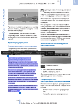

    В мануале

    мертвые зоны вроде другой кнопкой включаются где смена ряда нарисована? там, где машина в шпалу уперлась - интеллектуальное предупреждение о столкновении

    Да, в доресайле и рестайле предупреждение о столкновении по-разному обозначается,
    Вот мой дорестайл:
    Слева направо
    2. Предупреждение о столкновении
    3. Слежение за разметкой
    4. Проекция

    номер панели кнопок в запчасти идет ПОЧТИ один - картинки разные, но работает одинаково.
