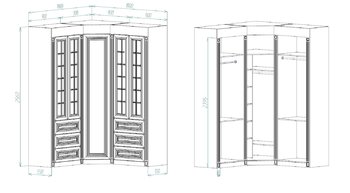

    вопрос из чего лучше (ненавижу вонь дсп)
    второй вопрос кто может
    стиль прованс белый, белёный (без позолот\серебра дешманского)
    нравится белорусская деревяха в покраске, но не видел, чтоб на заказ делали - только готовое
    третий вопрос сколько стоить может в зависимости от материалов
    п.с. по эскизу вверху вместо фриза пойдет карниз продолжение от стен (лежит наготове).

    МДФ или дерево, эмаль.... 40-50т.р. за метр квадратный.

    Если не ДСП, то МДФ, вестимо. Крашенный дешевле, со шпоном и опять же крашенный,чтоб белый - дороже.
    Экзотические варианты типа столярной плиты вряд ли попадутся. Из массива такое делать - муторно и особо незачем.
    Стоимость мало зависит от материала, скорее от аппетита производителя )

    По Вашим эскизам оценили в базовые 320 т. Это мдф + эмаль.
  15. Нищеброд
    Нищеброд Старожил
    20 авг 2016
    5,449
    без шпона с текстурой?
    на эксцентриках или уголках
    зеркала с фасками составные или цельное
    филенчатые сосавные двери или цельнофрез?
    просто вариант из мдф мне за 150 предлагали, но выглядел он не айс
  16. Gregor1
    Gregor1 Завсегдатай
    29 янв 2010
    733
    Весь список пожеланий озвучьте. Если шпон, то на всех элементах? Или только фасады? Зеркала какие нужны?Видимых креплений нет. Если очень нужно, то можно и на эксцентриках, или на Lamello Invis. Двери на эскизах с 45 град нарезкой. Значит составные. Есть тонкость... при любом раскладе не раньше октября. Август и сентябрь заняты.
