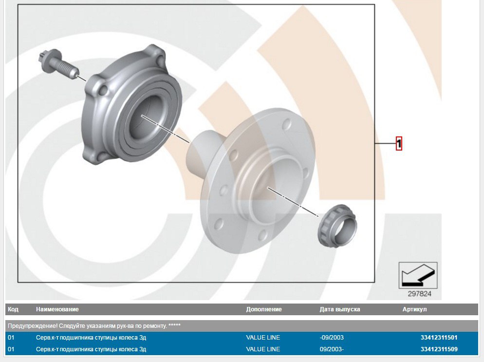

    И я создам темку про подшипники ступицы, но только уже задней, правой. Машина рест Е53.
    Пришло, похоже, время менять его: вращая колесо половина оборота бесшумно, а половина со скрежетом что-ли. Подшипник? Вроде там больше нечему. Точно не колодки и не ручник, т.к. на днях менял тормозные диски все + колодки + колодки ручника и скрежет был "до" и "после" замены.
    Решил заказать, забил "33 41 6 762 314" (т.к. по номеру "33 41 6 764 180" замены не показывает, только оргинал) и выдало 3 номера по FAGу:
    FAG 713649410 - применимость: Е60/61
    FAG 713667780 - применимость: Е60...66 и Е53
    FAG 713667840 - применимость: только Е53
    Есть разница в цене - последний самый дорогой.
    Какой заказывать, в чём у них разница?

    На вашу, по идее, 713667840 должен быть, 713667780 на дорестайл у него диаметр меньше..

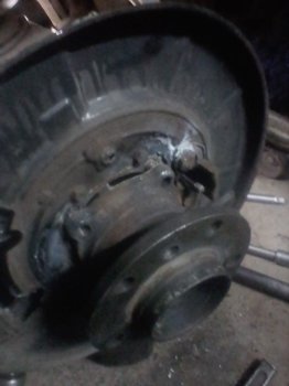

    Задний прикручивается на 4ёх болтах.
    Надо снять полуось, и той стороный где она входит в ступицу открутить 4 болта.
    Полуось забить сколько можно специальной фтулкой(бронзавая, алюминевая), потом открутить от редуктора. Но что бы её снять, надо откручивать рычаг, он не даёт вытащить полуось. Сколько помню, регулировочный болт(развал/схожд) вроде не трогали. Открутили только передний, амортик, тягу стабилизатора и от цапфы.
    Колодки ручника снимать не обязательно, выходит вместе со ступицей.
    Ну вот примерно как то так, правда ракурс не очень:

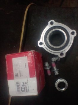

    Всем доброго дня. Загудел задний подшипник. Шесть лет назад купил комплект подшипников от FAG. Продавец уверял что все подобрано по Vin.
    По факту сейчас имею в наличии - задний подшипник
    (сервисный комплект со ступицей -номер на коробке 713667780)-
    маркировка на самом подшипнике - FAG -Z580494.03 L16213.
    Передний -на подшипнике F805621 261К. (на коробке-713667790)
    По гуглил- в применяемости указано что FAG -Z580494.03 - это на Е39 и Е60.
    Размеры подшипника из (каталога)-нар. диам.-90 внутр.диам. -49 ширина ступицы -45.
    Так как еще их не менял- прошу помощи: подойдет ли мне.

    Все верно, пробил по твоему вину - номера твои.

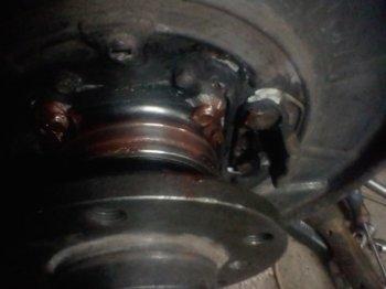

    Сегодня заменил. По времени 2 часа. Сняли суппорт, диск, колодки ручника сняли для удобства. Шрус немного просадили. Два болта открутились, два нет. Привод отсоединили от редуктора и сдвинули для удобства. Немного погрели резаком и два оставшихся болта выкрутились. Остальное стандартно. Подшипник люфт был небольшой, гудел на 60-80 км. К 100 км гул пропадал. Пробег 500+т.км. Это первый подшипник к замене. Думаю скоро загудят и остальные.
