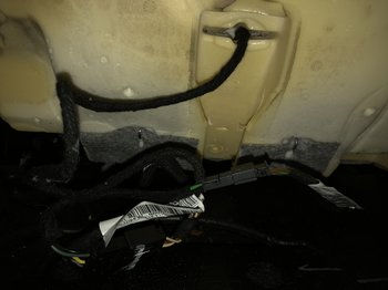

    Подскажите, есть две кнопки подогрева заднего дивана, а подогрева нет, светодиоды на кнопках не включаются при нажатии. Вопрос подогрев есть в комплектации или нет?

    Спасибо, я так понял, что нет подогрева. А для чего кнопки стоят, они пустые или с проводкой в задний диван?

    S496A - подогрев задних сидений.
    В комплектации есть, ищите поломку. Может предохранитель какой перегорел?

    Хозяйка девушка была, хотя всякое бывает )) сейчас стоит трехместный, по расшифровке есть отличия по обозначению заднего дивана?
    Сейчас посмотрел по предохранителям отсутствуют вообще 3 шт 20 Амперные, которые отвечают за погорев, кажись 139, 140, 141. Поехал в магаз. Поставлю отпишусь.

    Поставил 3 отсутствующих предохранителя, проверил все которые участвуют еще в обогреве, результата "НОЛЬ", кнопки не горят, подогрева нет (
    Не пойму для чего тогда стоят кнопки обогрева, на вмешательство в задний диван и на смену седушек не похоже. Сижу курю...

    Итак, проводка в диване есть, провода все подключены, уходят в спинку и в сидушку , предохранители проверил, ошибок вообще нет, проходил ТО пару дней назад. Куда копать дальше, зима уже вот-вот, детям на холодном диване сидеть (.

    wds изучайте и прозванивайте проводку.
