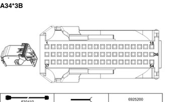

    И идем к блоку JBВE,A34 он там же с боку.
    Нас интересует разъём А34*3В
    От туда мы будем брать коричнево-оранжевый провод из пина 8(за одно проверяем наличие коричнево-сиреневого провода в пине 9 и провода красно желтого в пине 3 в том же разъёме А34*3В,если нет тянем из 3го пина в 9 пин разъёма А83*2B что в szl.)

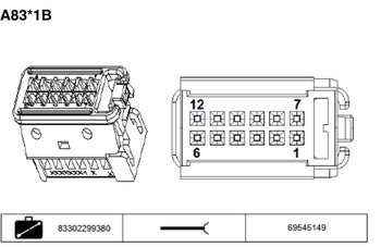

    Нужен разьем A83*1B.до него очень легко добраться.
    Находится он за SZL.Нажимаем ключ и вытаскиваем его
    Вставляем наши провода.Как на схеме.
    8-9 и 8-11,где 8 это провод из Z1*3В,9 пин разьема А83*1В SZL
    И коричнево оранжевый 8 это провод из A34*3B в 11 пин в А83*1В SZL

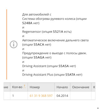

    Добрый день. Подскажите, подойдет ли для аналогичный szl 61319368597 ?
  20. Fuks40rus
    Fuks40rus Живу я здесь
    24 апр 2013
    8,236
    Куда?
  21. strib
    strib Новичок
    5 сен 2020
    16
    Точно) забыл написать исх данные.
    F25 до рест., urban. Кнопок в руле нет.
    Имеется м-руль с подогревом.
    Как я понял нужен нижний кожух с кнопкой, блок szl и тянуть провода.
