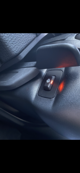

    Приветствую.
    Столкнулся с проблемой.
    Недавно купил F10 и при первых морозах заметил, что не работает подогрев руля.
    Кнопка подогрев руля загорается и горит при нажатии, но руль холодный.

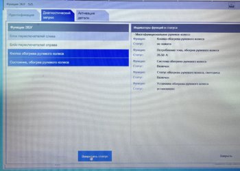

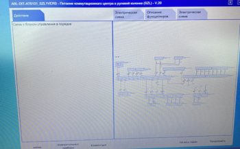

    Сегодня проверил ISTA+
    Заметил еще такой момент
    В ista в разделе функция статус пишет
    Кнопка обогрева рулевого колеса «не нажата»
    Но при этом кнопка нажата и горит и руль холодный. Решил попробовать нажать кнопку подогрева руля и удерживать и в ista уже пишет Кнопка обогрева рулевого колеса «включено »
    Не думаю, что проблема в кнопке т.к при удержании руль аналогично холодный.
    Фото добавил к теме.
    Буду очень благодарен за помощь.
