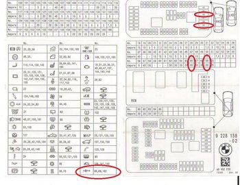

    Спасибо, но только на схеме черт ногу сломит :shock: Похоже, надо идти к машине и уже вживую смотреть, что и как. 6c270cs-960.jpg

    30 сен 2020
    19
    Что-то легче не стало.... BMW не рассчитывали, похоже, что владельцы авто сгоревший предохранитель полезут менять сами.
    Всего-то нужна человеческая схема, типа такой:
  8. avgor123
    avgor123 Старожил
    26 мар 2010
    4,208
    Я что-то не вижу принципиальных различий в этих двух бумагах.
    Номера предохранителей есть, защищаемые цепи есть, номиналы есть.
  9. Fjorn
    Fjorn Новичок
    30 сен 2020
    19
    Можете ткнуть пальцем(обвести на схеме) где искать предохранитель прикуривателя? Я не электротехник :) только что-то элементарное могу сделать. В технических схемах не силен, увы(
  10. avgor123

    Обычно, подробные мануалы по подключению лежат на драйве пачками. Но в премиум сегменте, похоже, не принято ковырять машину самому))
    Спасибо, огромное! Это я и хотел узнать)
