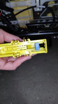

    В общем купил, провода подкачки подрубил к обогреву, даже не забыл перекинуть один тонкий минус на правую сидуху, чтобы видела лево/право правильно, но обнаружил какой-то штекерок в желтом кожухе, который есть на левом сиденье, и которого нет на правом, что это за штекер? его надо перекидывать??

    Кожаный мяч... Ну если есть на левом, а нет на правом, а скамейки от праворучки, существует вероятность, что это МАТ ПРИСУТСТВИЯ, Карл:D:D:D А сравнить со своей проводкой не вариант!??? Пройтись по проводке лишнего разъёма и удостовериться, что он идёт только под жопу, тоже не вариант:eek::eek::eek:

    И что такое МАТ? Т.е датчик того, что водитель на месте и надо пиликать о ремне? Ничего если он будет справа?

    Слева в праворукой пассажир сидит.
    машина без водителя не ездит обычно, существует такое поверие. Датчик (мат) наличия водителя не обязателен. А наличие пассажира для того чтоб пиликать о непристегнутом ремне нужно. Функцию эту кодированием можно не включать.

    в общем оказалось, что в моем бич пакете на обоих по два штекера синий и белый, так что все заработало,чему я оч рад.
