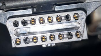

    Раньше кодировал в bimmercode через wi-fi адаптер iCar, всё прекрасно работало.
    Сейчас не могу подключиться программой к адаптеру, всё делаю как обычно, адаптер лампочками мигает, к нему коннекчусь, но bimmercode пишет ошибку подключения.
    Поменял адаптер на другой wi-fi, потом поменял на блютуз, стал делать через андроид,
    пробовал шнурком, ничего не получается. Питание есть, лампочки мигают, к адапетру подключён, а программ пишет что подключения нет.
    На одном сервисе мне как-то сказали, что не могут подключиться к машине через wi-fi, надо смотреть 15 пин на OBD, к другим машинам они нормально подключаются.
    На другом сервисе где подключаются через кабель и ноут всё работает.
    Я сфотал разъём снизу, подумал может пин заломился, вроде все целые.
    Обратил внимание что пины стоят странно, не по стандартной схеме из интернет:
    Значком # отметил где стоят пины в колодке:
    ...1 +12V Ignition(in run or start)
    # 3
    # 4 CGND Chassis ground
    # 5 SGND Signal ground
    # 6 CAN HI CAN High, J-2284
    ...7 ISO 9141-2 K-LINE engine (ISO-9141 and ISO-14230)
    # 8 ISO 9141-2 K-LINE IKE/KOMBI, ABS, ABS/ASR, ABS/ABD, ESP, DSC
    # 9 TD/RPM Engine rotation speed
    # 11
    # 12
    # 13
    # 14 CAN LO CAN Low, J-2284
    ...15 ISO 9141-2 L-LINE L-Line of ISO 9141-2 and ISO 14230-4
    # 16 +12v Battery power
    Получается из сигнальных у меня только CAN HI и LO активны
    Подумал, может кто поменял мне пины зачем-то, раньше ведь всё работало у меня..
    Что думаете?

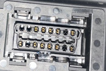

    сделал фото разъёма на другой машине. пины такие же. значит ничего не поменяно.
    но вопрос остался. может кто подскажет..
