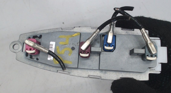

    Хотелось бы обсудить возможность использования штатной антенны-плавника для подключения к ней устройств передачи данных в случае когда критично качество интернет соединения, а именно для потокового аудио(интернет радио), в том числе вне города. Вариант с использованием магнитной антенны в стиле "вантуз" или "шайба" конечно же имеет место быть, и не исключено, может дать даже более качественные показатели по уровню сигнала, но пока городить лишнее оборудование на крыше, как и в салоне, не хочется, более того:
    Известно, что в зависимости от комплектации, в плавнике есть GSM/3G/LTEmino антенна, антенна GPS и что-то ещё для цифрового вещания. Коаксиальный кабель от крышной антенны обычно приходит в подлокотник на платформу Snap in адаптера или как в моем случае, на панель беспроводной зарядки, где по заверению производителя, посредством индукционной связи, телефон подключается к антенне на крыше. Проведенные тесты показали неудовлетворительный результат сигнала при нахождении телефона в подлокотнике. В связи с недоверием к схеме с использованием индуктивной связи антенны и телефона, есть идея отключить от платформы зарядки коаксиальный разъем FAKRA и используя шнурок пигтейл подключить напрямую к устройству передачи данных.
    В описанной схеме смущает пара моментов:
    -Возле плавника есть некий усилитель, и не ясно, что вообще он усиливает, работает ли он всегда или только при наличии телефона в зарядке, обязательно ли телефон должен быть с беспроводной зарядкой чтобы усилитель работал?
    -В сетях 3G 4G используются различные частоты, соответственно антенна тоже должна быть на нужный диапазон.
    В общем у кого есть стабильный инет в машине, как реализовывали, что думаете по предложенному варианту?
